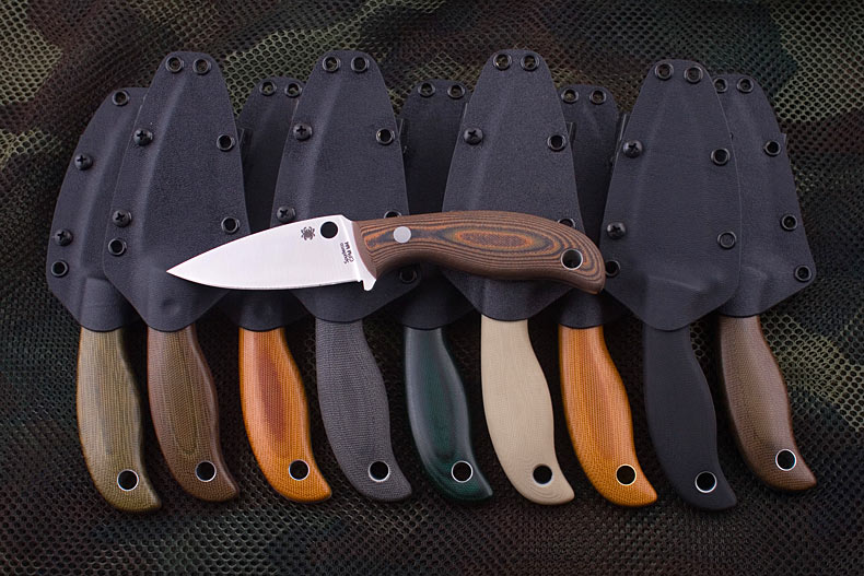

לדוגמא
אפילו ספיידרקו עושים את זה

לדוגמא

יונתם, אחלה על התמונה, נכון שזה טעם אישי
