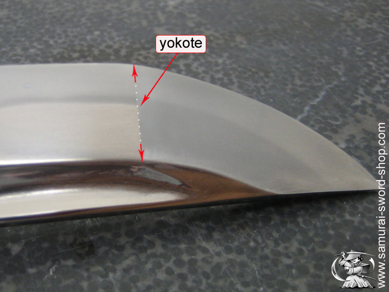

הודעה על ידי Pesel » 19:14 ,1 מרץ 2012, ה'
פלדה: O1
אורך כללי: 280מ"מ
אורך להב: 200 מ"מ
רוחב: 25 מ"מ
עובי: צורה של מעוין כתום למעלה 4.7 מ"מ, אמצע 6.2 מ"מ (Толщина: в обухе 4.7мм; по ребру 6.2мм (усеченный ромб)
קימור: 3מ"מ

מחוסם. :D
סרגל O1 בעובי 6.25 מ"מ
עוד לא גמור.

פסל, להב יפיפה, ליטוש מדהים,

קראתי שיש מסורות שונות של גיאומטריה ללהב.
האם אתה ניסית ללכת על גיאומטריה מסורתית, או על אדפטציה מודרנית לצורה הזאת ?
לפי מה החלטת על הצורה הסופית של הלהב ?
המציאות היא הזיה שנגרמת בגלל חוסר של אלכוהול בדם
Re: טנטו - נסיון מ"ס 3
הודעה על ידי Pesel » 10:49 ,23 מרץ 2014, א'
ישנם המון צורות ללהבי טנטו, הצורה הסופית נבחרה ביחד עם לקוח.
ניסיתי להיות כמה שיותר קרוב למקור (להב תחתונה בתמונה), סה"כ התגובות בפורום לנשק יפני היו חיוביות.
