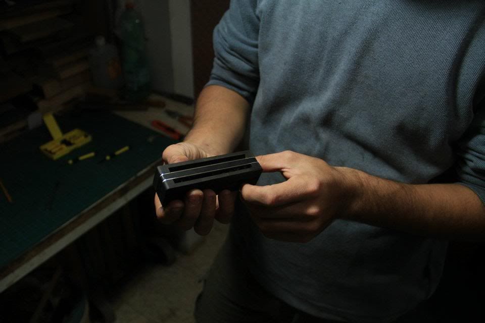

שלום לכולם, הנה הפרויקט האחרון שלי לא סכין אומנם אבל חשבתי שאולי יעניין.
חבר טוב שלי הוא נגן מפוחית מוכשר, הרבה זמןו שחקנו עם הרעיון של להכין מפוחית, הנה התוצאה.
לשוניות קנויות של חברת SEYDEL.
מסרק וכיסויי אבוני.
לרוב מפוחיות מיוצרות עם כיסויי פח נירוסטה, מעט חברות מיצרות מפוחיות עץ, ההבדל בצליל ניכר, צליל עמוק ומעוגל ולא צווחני כמו במפוחיות הפח, החבר מרוצה מאוד, יש כבר הזמנה לשניה.

מאוד יפה אסטטי ויוקרתי. את הצליל שישפטו המוסיקאים שביננו אחרי שתהיה התצוגה.
רק דבר אחד קטן - שריטות על המסרק לא מתיישבות עם הגימור החלק של הפלטות.

עטלף, הסריטות הן בעצם סיביי העץ שבולטים יותר מכוונים מסוימים,
לגבי ביצוע ביוטיוב, זה יהיה קצת חסר טעם כי אי אפשר לשפוט את איכות הצליל דרך הרמקולים הביתיים של כל אחד מאיתנו

נחמד מאוד.
כמה דברים שהפריעו לי:
1. הברגים פנימיים הם בעלי ראש עגול ובולטים מלמטע. שימוש בברגים עם ראש שטוח או קוני והתאמת מידות, כדי שלא יבלתו גם מלמעלה וגם מלמטע, יתרמו למראה הכללי.
2. איון מבט מעל( מאוד חסר), ממה שאפשר לראות השארת חורים פתוחים, אם זה לצורך פירוק, אז מעניין לראות את ראש הבורג. בכל מקרה הייתי סוגר את החורים עם פינים מעץ או מזאיק.
Re: מפוחית אבוני
1. הברגים הפנימיים הגיעו עם הלשוניות הקנויות, האזור הפנימי לא נראה לעין כל כך, בתמונה הוא מודגש בגלל התאורה , הברגים ארוכים כדי שתהיה האפשרות לפרק ולהרכיב על מסרק עבה יותר.
2. החורים פתוחים כדי שתהיה האופציה לפרק ולהתאים לכל אחת מסט המפוחיות של הנגן, אחת בכל סולם, אין טעם לסתום את החורים.
אני מודע ל"בעיות" שיש במפוחית, היא אב טיפוס, הבאה תהיה יותר טובה.

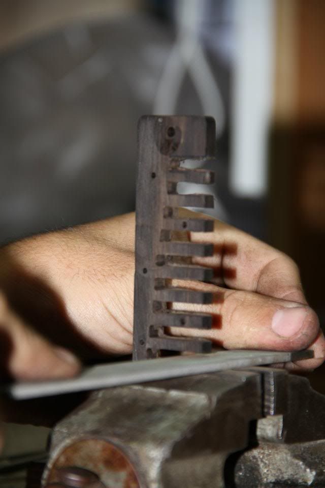

Re: מפוחית אבוני+תמונות מהתהליך
הוספתי תמונות מהתהליך, קצת באיחור
