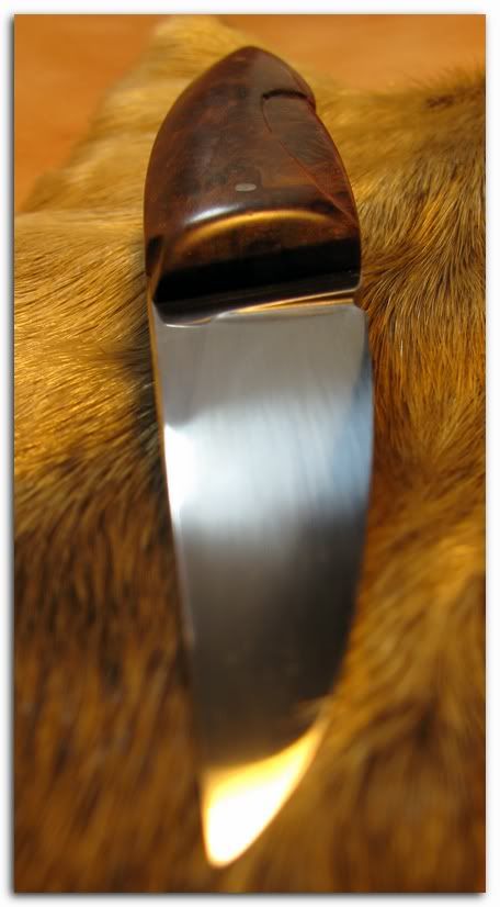

ערב טוב.

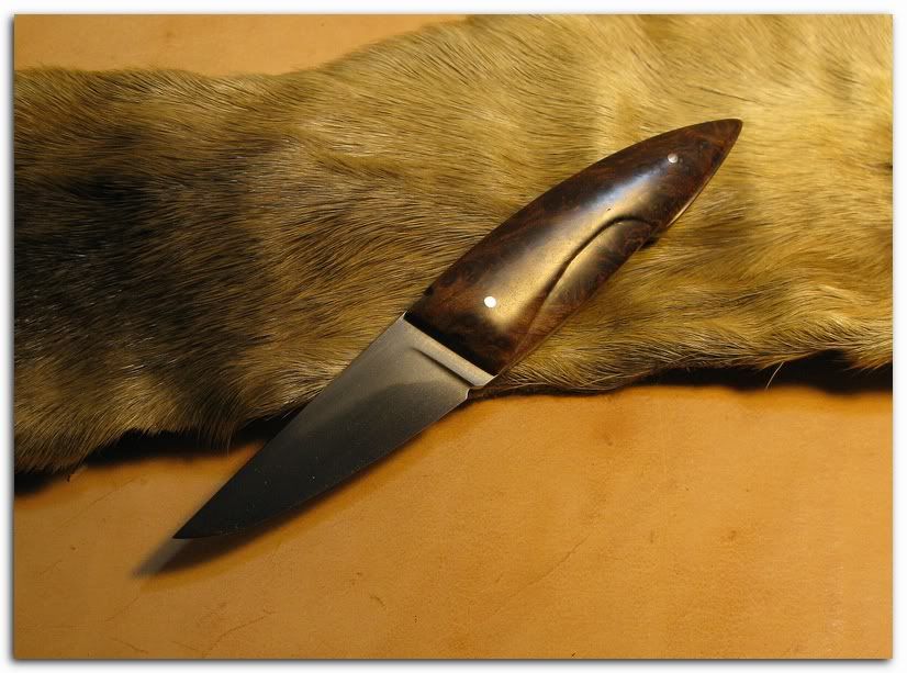

הנה סכין שבדיוק סיימתי, מחווה מודרנית לסכינים פיניות.
אורך כולל: 16.5 ס"מ
עובי להב: 3 מ"מ
להב: O1
פינים: נירוסטה
ידית: פטרייה של עץ רדווד שהוספגה באפוקסי (redwood burl)
עץ מדהים שזוועה לעבוד איתו.
התמונות לא מדהימות, קשה מאוד לצלם את הסכין בגלל כל ההחזרי אור,
והצבע של העץ משתנה מתמונה לתמונה, צריך להחזיק ביד כדי להעריך באמת.
מחר אני אצלם יותר טובות.

לא הבנתי אבל מה הקשר שלה לפיניות.
איך יושבת בכף היד? בקצרה מאוד מה היה תהליך הגימור של העץ (גריט, חומר הספגה, חומר פוליש)? לא עשית פאטינה הפעם?
נרתיק חובה!

גם אני לא כל כך מתחבר לפיניות (בכל מה שקשור לסכינים לפחות) אבל העבודה מרשימה מאוד.
עם איזה נייר סיימת?

הקשר לפיניות באמת לא מאוד ברור, כשהתחלתי לעצב אותה על הדף חשבתי על קווי המתאר של סכין פינית קטנה, משם זה לקח אותי לבד, כך שאולי היא פינית רק בעיני :)
לגבי חומרים אין כל-כך מה להוסיף.
יושבת טוב ביד קטנה, לגבי הגימור של העץ, שלייף, פצירה גסה/עדינה, נייר 120-2000 ,פוליש על גלגל לבד גס עם מיקס של שעוות קרנובה שעוות דבורים וטרפנטין אורנים, ובסוף גלגל לבד עדין עם שעוות קרנובה.
לגבי הלהב, מגומר ל 1500 גימור satein.
איך עשית את הקו המעוגל הזה על הידית?
אתה יכלול בבקשה להעלות כאן את הבקבוק של טרפנטין אורנים? אני מחפש אותו כבר הרבה זמןץ איפה קונים?
מה עם הפאטינה על הלהב? או שהסכין לא הולכת לראות שימוש?
העם דורש גם נרתיק! :D בתכנון?

טרפנטין אורנים אפשר למצוא בחנויות אומנות, למרות שלא לכולם יש.
את הקו עשיתי עם פצירות סכין יפנית ונייר אבל בעיקר סבלנות.
אין פאטינה, אני לא מתכנן להשתמש בה, פאטינה לא הייתה מתאימה כאן לדעתי, גימור ל 1500 וניקיון אחרי שימוש אמורים למנוע חלודה בתנאים סבירים.

של מה הפרווה ברקע?
lerman
אגדת הפורום
הודעות:828
מיקום:נתניה
Re: סכין פינית מודרנית
הודעה על ידי lerman » 7:42 ,10 דצמבר 2011, ש'
רגל של מוס

רק עכשיו שמתי לב - השארת משהו כמו מ"מ עובי על חוד הלהב?
במחשבה שנייה זה לא כזה חשוב אם הסכין לא הולכת לראות שימוש כמו שאמרת.

דווקא חשוב מאוד, גם אם הסכין לא תראה אצלי שימוש לעולם חשוב לי שעדיין תהיה שימושית לגמרי, אחרת למה לטרוח בכלל עם חיסום וחומרים איכותיים, אפשר פשוט לעשות את הכול מגוש אלומיניום.
העניין הוא שעדיין לא הגעתי ללחדד אותה, ובאמת בבסיס הלהב השארתי קצת יותר מידי חומר ממה שאני אוהב לרוב, אבל זה ממש לא בעיה לסדר.
