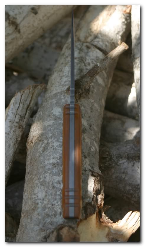

camp knife
להב- 0-1 4mm
ידית- brown micarta
אורך- 24cm
הסכין הולכת לראות שימוש,
כך שלא גימרתי אותה לאותה רמה שאני מגמר את רוב הסכינים שלי.
העיצוב (או העדר העיצוב) נובע מחשיבה על שימושיות בלבד.
ידית- brown micarta
אורך- 24cm

להב מצויינת - גם החומר גם המידות וגם כמובן הביצוע!
לאיזו קשיות מחוסמת? האם הפס על הלהב מעיד על חיסום דיפרנציאלי? אם כן (וזה לא סוד) אז איך אתה עושה את זה? איך יישמת את הפטינה?
את הידית לסכין camping הייתי עושה קצת עבה יותר ועגולה יותר - לדעתי ככה יותר נוח.

אני שמח שאהבתם אותה, אני מאוד מרוצה באופן אישי,
הזמנתי היום עוד מיקרטה ו-G11 אני כנראה אכין עוד זוג ברגע שתגיע הכרסומת שהזמנתי!
שלומי, אני מתבייש להודות אבל אני לא מכין נרתיקים (עדיין), פשוט לא יצא.
GOREN, יש דרך יותר נכונה לתרגם "finishing" לעברית?
ataleph, הפלדה "אמורה" להיות 58-59 רוקוול, אבל התנור שאני משתש בו כרגע להרפיה לא מדייק כלכך,
אבל זה ישתנה בחודשים הקרובים (תנור חדש!).
פס החיסום שאתה רואה הוא תוצאה של חיסום דיפרנציאלי וצריבה בחומץ, זה די פשוט,מגמרים ( סטלה:) ) את הלהב למידה הרצויה אחרי החיסום וההרפיה ומבשלים בחומץ רגיל לחמש דקות, אפשר לתת פוליש עדין או להשאיר ככה, הצריבה נותנת את הגוון האפור ומדגישה את פס החיסום.
לגבי הידית אני חייב להגיד שלטעמי לא צריך יותר בעובי (18 ממ), לגבי עגול, ללא ספק יכול לעבוד גם, אולי אני אכין אחת בנגלה הבאה, למרות שאני חייב להגיד שגם עכשיו היא מאוד נוחה ביד.
אם יש עוד שאלות, תרביצו.

האמת ששאלתי על תהליך החיסום הדיפרנציאלי עצמו. באיזו משחה\חומרים אחרים אתה שמתמש ומהם שלבי התהליך? יש לך תנור חיסום?פס החיסום שאתה רואה הוא תוצאה של חיסום דיפרנציאלי וצריבה בחומץ, זה די פשוט,מגמרים ( סטלה:) ) את הלהב למידה הרצויה אחרי החיסום וההרפיה ומבשלים בחומץ רגיל לחמש דקות, אפשר לתת פוליש עדין או להשאיר ככה, הצריבה נותנת את הגוון האפור ומדגישה את פס החיסום.

עטלף, כרגע אין לי תנור, אני מחמם את שפת הלהב בעזרת מבער גז/חמצן, וטובל בשמן חיסום,
כך שרק החלק התחתון של הלהב מחוסם והגב לא (בסיסי או לא!?)
יובל, הלוואי שהיה לי מקום לברידג'פורט, אני מביא כרסומת שולחנית של שרליין.
בעוד חודשיים כשיגיע השלייף החדש התנור והכרסומת אז זה כבר לא יהיה בסיסי.
לאט לאט צוברים כלים, התחלתי עם משחזת שולחנית על שולחן בחצר לפני 7 שנים.

כמה שאלות:עטלף, כרגע אין לי תנור, אני מחמם את שפת הלהב בעזרת מבער גז/חמצן, וטובל בשמן חיסום,
אתה טובל את כל הלהב או רק את החלק התחתון? יצא לך אחלה קו חיסום - מאוד חלק סימטרי משני הצדדים והכי חשוב ברור ויחיד ללא אזורי ביניים. כל זה ללא שימוש במשחה מבודדת חום או כל חומר אחר?
ועוד שאלה: "מבשל בחומץ" - איזה חומץ, ועד איזו טמפרטורה מחמם אותו?
Re: camp knife

כמה שאלות:
סליחה על הבורות, אני עוד לא ניסיתי לחסם דיפרנציאלית, רק מאוד רוצה ובשביל זה שואל. כתבת שהקשיות הינה 58-59HRC, איך אתה מודד? מה הקשיות באזור הלא מחוסם?
ועוד שאלה: "מבשל בחומץ" - איזה חומץ, ועד איזו טמפרטורה מחמם אותו?[/quote]
אני טובל רק את החלק התחתון, הפס נוצר רק באזור שאותו חיממתי לטמפרטורה הרלוונטית,אם תחמם את כל הלהב בצורה שבה ולא באופן נקודתי ותטבול את כולו, לא יראו את פס החיסום כמובן, כי כל הסכין תהיה מחוסמת לאותה קשיות, אני גם מחמם את השמן מעט לפני הטבילה.
כמו שכתבתי, הסכין -אמורה- להיות 58-59 רוקוול, אין לי דרך למדוד, אבל לפי זמן ההרפיה בתנור (אם הוא מדוייק, והוא לא) אפשר לדעת את הקשיות,
האזור הלא מחוסם כשמו כן הוא, אני לא יודע כמה רוקוול בדיוק, אפשר לבדוק, אבל רך מספיק בשביל לעבד עם פצירה.
כל חומץ בישול, חמש שקל בסופר, בסיר עד לגובה שיכסה את הסכין ולהביא לרתיחה.
כמה שאלות:

תודה על התשובות. אוליי אנסה לחסם כמוך, למרות ששוב אם זה כזה פשוט אז למה אנשים עושים שמיניות באוויר עם מריחת כל מיני משחות תרמיות על מנת לחסם דיפרנציאלית? ואיך זה שלא התקבל אצלך אזור קשיות ביניים - על הלהב רואים בבירור רק שני צבעים(או שאני טועה?)
רעי, אוליי אתה תגיד פה כמה מילים?
בסוף במקום 57-58HRC הרצויים קיבלתי 43-45. רק אחרי כמה נסיונות על חתיכות קטנות של אותה פלדה מצאתי את המתכון המתאים לי. אבל זה כמובן נסיון שלי.
מקווה בשבילך שאתה צודק. אני אישית כשעבדתי עם פלדת קפיצים 1070 גם עשיתי את ההרפייה לפי מה שכתוב בטבלאות (טמפרטורה וזמן).הסכין -אמורה- להיות 58-59 רוקוול, אין לי דרך למדוד, אבל לפי זמן ההרפיה בתנור (אם הוא מדוייק, והוא לא) אפשר לדעת את הקשיות,
Re: camp knife
יובל, אני מודע לכמויות המידע האדירות באינטרנט, כל הידע שיש לי בנושא הוא משם, עשיתי מעט שעורי בית בתחום הכרסום, אני מודע לכל עקרונות היסוד שציינת (רק באנגלית
), כרגע אני בשלב שבו אני צריך את הכרסומת מולי בשביל להתקדם, לגבי הCNC, ברמת העקרון מדובר בלמידת תוכנה, יצא לי לעבוד עם CNC בתחום הנגרות.
אני לא איש מחשבים כל-כך, ואני אוהב לעבוד עם הידיים, אולי בגלל זה אני לא ממהר כל-כך לCNC.
ataleph, אני עצמי לא מטלורג כך שאין לי בדיוק תשובות, וגם אין לי את הכלים בכדי לבדוק את הקשיות, אבל, אתה מוזמן להכנס לאתר של בחור בשם brian goode הוא יצרן סכינים מאוד מוקר ומצליח, והוא עובד בדיוק בצורה הזאת, הלקוחות מרוצים המבחנים באתר נראים טוב.
Re: camp knife
חברים
כמות המידע/ידע שזורמת ומצטברת כאן היא נהדרת! וזו בדיוק המהות של הפורום.
אני אישית קורא לומד ורושם נקודות לפרוייקט הבא שלי (לכשאתפנה מהפרוייקט בחברה...
חשבתי שיהיה נהדר לרכז את כל ה- KNOW HOW למקום אחד מקוטלג עפ"י הנושא (עיבוד, חיסום, הרפייה, עיצוב, השחזה, בחירת פלדות, בחירת חומר לידית, שיבוץ, מקורות לחומרים ועוד ועוד...)
אולי זו שאלה לעומר האם יש מצב להרים משהו כזה באתר..
Re: camp knife
לא מצאתי באתר שלו איך הוא עושה את החיסום (ובכלל חוץ מכמה תמונות לא ראיתי כלום על תהליך ייצור), מה שכן על רוב הסכינים שלו אפשר לראות את אותו פס החיסום...ataleph, אני עצמי לא מטלורג כך שאין לי בדיוק תשובות, וגם אין לי את הכלים בכדי לבדוק את הקשיות, אבל, אתה מוזמן להכנס לאתר של בחור בשם brian goode הוא יצרן סכינים מאוד מוקר ומצליח, והוא עובד בדיוק בצורה הזאת, הלקוחות מרוצים המבחנים באתר נראים טוב
Re: camp knife
+1חשבתי שיהיה נהדר לרכז את כל ה- KNOW HOW למקום אחד מקוטלג עפ"י הנושא (עיבוד, חיסום, הרפייה, עיצוב, השחזה, בחירת פלדות, בחירת חומר לידית, שיבוץ, מקורות לחומרים ועוד ועוד...)
Re: camp knife
כן, נכון עכשיו שאני חושב על זה הוא לא מפרט באתר שלו, אבל יש לו פורום בcustomknivesandguns.com ושם הוא מפרט על תהליכים, בכלל פורום נהדר, רק חייבים להרשם כדי לקרוא.ataleph כתב:לא מצאתי באתר שלו איך הוא עושה את החיסום (ובכלל חוץ מכמה תמונות לא ראיתי כלום על תהליך ייצור), מה שכן על רוב הסכינים שלו אפשר לראות את אותו פס החיסום...ataleph, אני עצמי לא מטלורג כך שאין לי בדיוק תשובות, וגם אין לי את הכלים בכדי לבדוק את הקשיות, אבל, אתה מוזמן להכנס לאתר של בחור בשם brian goode הוא יצרן סכינים מאוד מוקר ומצליח, והוא עובד בדיוק בצורה הזאת, הלקוחות מרוצים המבחנים באתר נראים טוב
Re: camp knife
חצי מילה על מה שקוראים פה חיסום דיפרנציאלי:
אם הולכים לדיאגרמת TTT, או זמן-טמפ'-מעבר פאזה, רואים שם את הקו של המעבר למרטנזיט. כדי להגיע למצב שלהב יהיה בחלקו מרטנזיטי ובחלקו פרליטי אפשר ללכת בכמה דרכים:
1. בכלל לא להגיע לאוסטניט באזור שבו לא רוצים מרטנזיט. זו שיטת החימום עם המבער שתוארה למעלה.
2. לחמם לאוסטניט באופן אחיד, אך לקרר בצורה לא שווה את הלהב. כך למשל בחרבות הסמוראים עם ציפוי קרמיקה דק על השפה החותכת ועבה בעקב הלהב.
3. לחמם ולחסם אחיד, אך להרפות במידה שונה באזורים השונים של הלהב. אפשרי תיאורטית, לא עולה בדעתי מקרה לדוגמה.
4. להכין מראש פריט שבו מרותכות 2 פלדות- אחת ניתנת לחיסום, ואחרת שאינה ניתנת לחיסום. לאחר החיסום רק החלק עתיר הפחמן יהיה מחוסם. דוגמה- כלי עבודה יפנים העשויים שפת להב מפלדה עתירת פחמן, וגוף להב מפלדה דלת פחמן ("ברזל").
בכל מקרה- מכיוון שמדובר בשתי פאזות שונות עם קשיות שונה, אזי אין מעבר רציף בקשיות בין האזור המחוסם לאיזור שאינו מחוסם, וישנו פס שמכל צד שלו הקשיות שונה.
לי- לגבי הפרוצדורה והקשיות שהיא מבטיחה, אני הייתי קצת נזהר עם זה מכיוון שקצבי קירור מאוד תלויים בעובי וגיאומטריה של החלק. אני חושב שהכי פשוט והכי טוב זה לבדוק קשיות במכשיר רגיל ומכויל. כל מה שצריך הוא להתיידד עם מפעל עיבוד המתכת הקרוב ולהשיג רשות להשתמש במד הקשיות שלהם. הבדיקה פשוטה מאוד, לוקחת דקה, לא עולה להם שקל, והמכשיר עומד שם בדד רוב הזמן. מי שמתקשה- אני מזמין להגיע אלי ואני אנצל את קשריי פה במפעל.
Re: camp knife
רעי, אני דווקא זוכר שתיארת מקרה של טיפול תרמי למפסלת. שם הפריט חוסם אחיד אך ההרפייה נעשתה כאשר רק צד אחד שלו (הגב) חומם וכאשר הקצה החותך הגיע לצבע זהבהב, כל הפריט קורר. האם זה גם נקרא חיסום דיפרנציאלי? אני משאר שלא נוצר כאן פס אבל הקשיות שונה לרוחב הפריט. האם אני צודק?3. . לחמם ולחסם אחיד, אך להרפות במידה שונה באזורים השונים של הלהב. אפשרי תיאורטית, לא עולה בדעתי מקרה לדוגמה.
לגבי חיסום דיפרנציאלי כאשר כן יש פס - האם גרדיאנט כזה גדול בין הקשיות של שני האזורים (הרי הפס נורא דק) לא מגדיל פוטנציאל לשבירת הלהב? האם הממשק בין הפזות מספיק חזק?
Re: camp knife
חיסום האיזמל אכן נעשה בערך כך, אבל שם זה טיפה טריקי- 5 ס"מ תחתונים של הכלי מחוממים לאוסטניזציה (כמו בשיטת המבער), 3 ס"מ תחתונים של הכלי מקוררים במים (כמו בחרב סמוראים) ואז החום שנשאר בחלק שלא נכנס למים משמש להרפיה של הלהב, שמסתיימת בטבילת כל הכלי במים לקירור סופי. אפשר לקרוא גם לזה חיסום דיפרנציאלי, ואני מניח שאם הפריט ילוטש וייכנס לחומץ או ברזל כלוריד או משהו כזה אפילו ניתן יהיה לראות קו חיסום.
קו החיסום לא מהווה בעיה מבחינת ממשק הפאזות- החומר סה"כ מחובר לעצמו לא רע, אבל ישנם הבדלי קשיות משמעותיים ואכן יכול להוות גורם בעייתי מבחינת שבר- קו חיסום ישר מאפשר שברור פיסות מלבניות רוחביות של חומר קשה בעת השימוש. רצוי להרפות למידת קשיות שבה החומר פחות פריך, מה שיצמצם את הנטייה לשברור. עוד גישה מעולם החרבות היפניות היא קו חיסום (האמון) גלי- בעת ציפוי הקרמיקה על הלהב לפני החיסום יוצרים קו גלי בין החומר העבה והדק, וכאשר מחסמים מתקבל קו חיסום גלי. קו חיסום כזה מפחית משמעותית את הסכוי לשברור. אני זוכר שסיירתי בתערוכת החרבות היפניות במוזיאון טיקוטין לפני כמה שנים, וראיתי בבירור את התפתחות העניין, כאשר חרבות עתיקות יותר היו בעלות קו חיסום ישר יותר, ועם הזמן חל מעבר לקו חיסום גלי. יש היודעים לתארך חרבות ע"פ סגנון קו החיסום. סער או מישהו אחר שמבין בוודאי יוכל לפרט על כך.
Re: camp knife
תודה רעי, הבהרת את הענייו.
אז "השמיניות באוויר" עם משחות תרמיות שמצפים איתם את החלק האחורי של להב לפני החיסום בצורת גל(ועוד כל מיני צורות, אבל כולן די גליות) זה לא סתם וככה הכי נכון לעשות במידה ורוצים לקבל האמון חזק. את הטאוריה הבנתי, נשאר רק להשיג משחה כזאת ולרוץ לחסם דיפרנציאלית
Re: camp knife
שאלתי את עצמי לגבי ההמון הגלי בחרבות, עכשיו כשאתה אומר אז זה נשמע כלכך הגיוני.
תודה על המידע רעי, השכלנו.
אני מקווה לעבור לתנור מבוקר בחודשים הקרובים, כך ששיטת המבער כבר לא תשמש אותי, ובמקרה שארצה להשיג פס חיסום בטח אשתמש בקרמיקה, צריך לעשות שעורי בית בנושא.
yoni israeli
- תושב קבע בפורום
- הודעות:50
- הצטרף:20:10 ,1 אפריל 2013, ב'
Re: camp knife
שאלה למען הבנה.... מדוע ניקבת את הידית כלכך הרבה פעמים? איזו תרומה זה בעצם נותן לתכונות הלהב?
Re: camp knife
שלום יוני, החורים בידית משמשים להפחתת המשקל, זה עניין של העדפה אישית, לא חייבים לעשות אותם אבל אני מעדיף את שהסכין לא תהיה כבדה מדי.
yoni israeli
- תושב קבע בפורום
- הודעות:50
Re: camp knife
אף פעם לא חשבתי על זה מעניין, אשתמש בתכניקה הזו בסכין הבאה, תודה ( אשמח לעזרה לרמן אני מתכנן להכין סכין נקירי מסרותית ואני זקוק למידות המדויקת, ראה פוסט לגבי זה שלי, עם אתה יודע משהו זה יעזור לי מאוד תודה רבה:)
