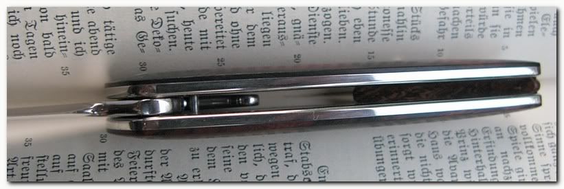

המתקפלת הראשונה שלי-תמונות מכל התהליך
שלום לכולם, חשבתי שתהנו לראות את זה, אז בבקשה.
הסכין היא מה שנקרא friction folder משמע, הלהב לא ננעל ויש צורך ללחוץ על גב הלהב בזמן השימוש.
(אין לי את הכלים בכדי לעשות סכין עם נעילה).

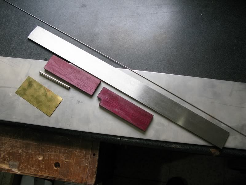

נתונים:
להב פלדת 01 3mm
ליינרים פלדת אל חלד 2.5mm
ידיות מעץ desert ironwood 2mm
פינים פלדת אל חלד
שייבות פליז
אלה הם החומרים שבהם השתמשתי, חשבתי להשתמש בעץ הזה אבל שיניתי את דעתי ברגע האחרון.

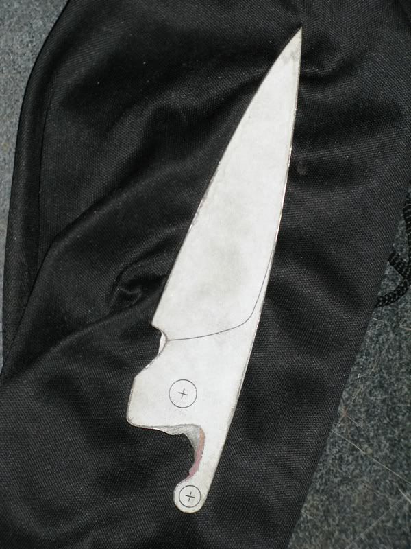

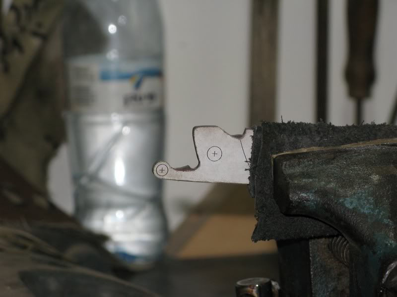

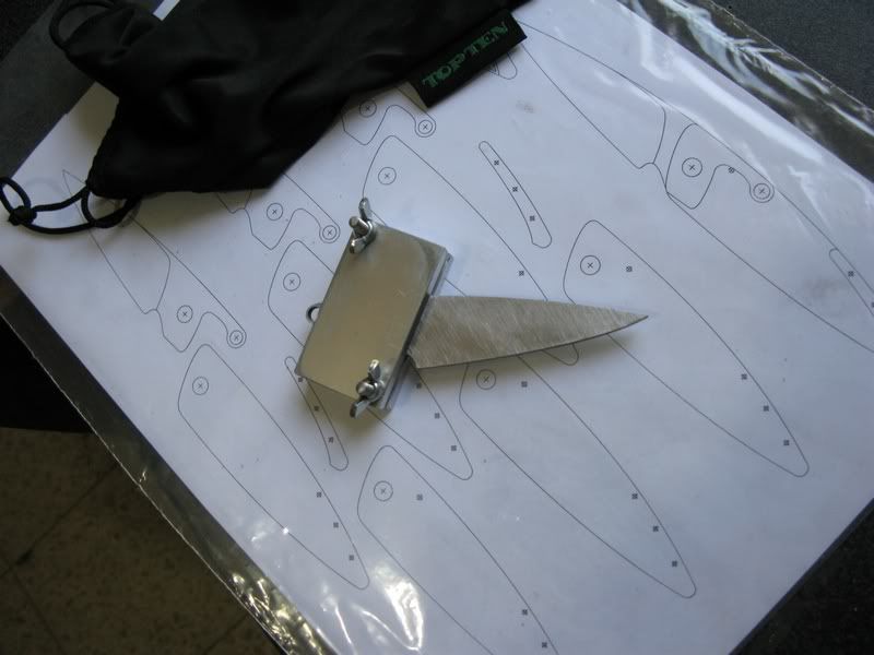

התוכניות על נייר מדבקה
כאן חסרות לי תמונות מההכנה של הליינרים כי המצלמה הייתה בתיקון

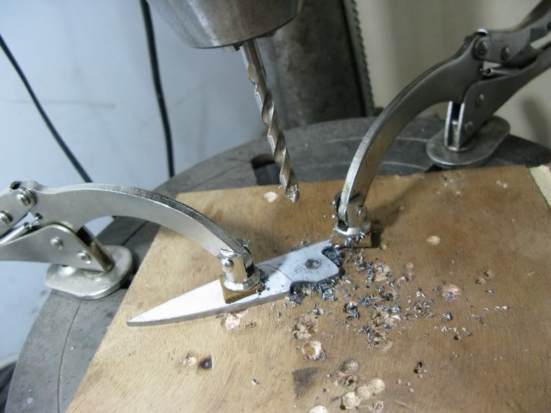

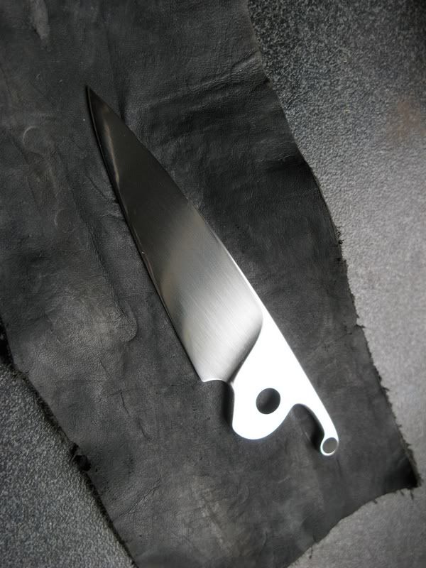

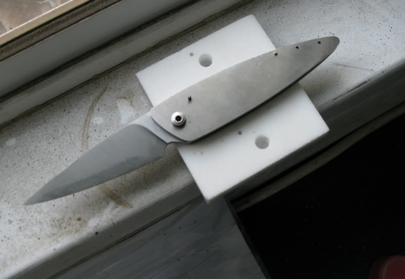

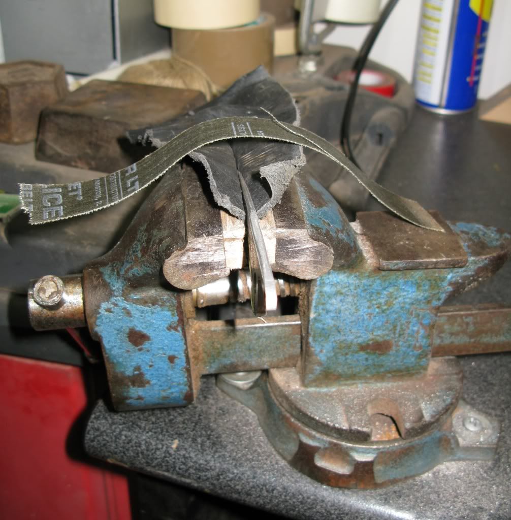

זה פטנט שהכנתי בשביל לשמור על גבול אחיד לגריינד בשני הצדדים של הלהב

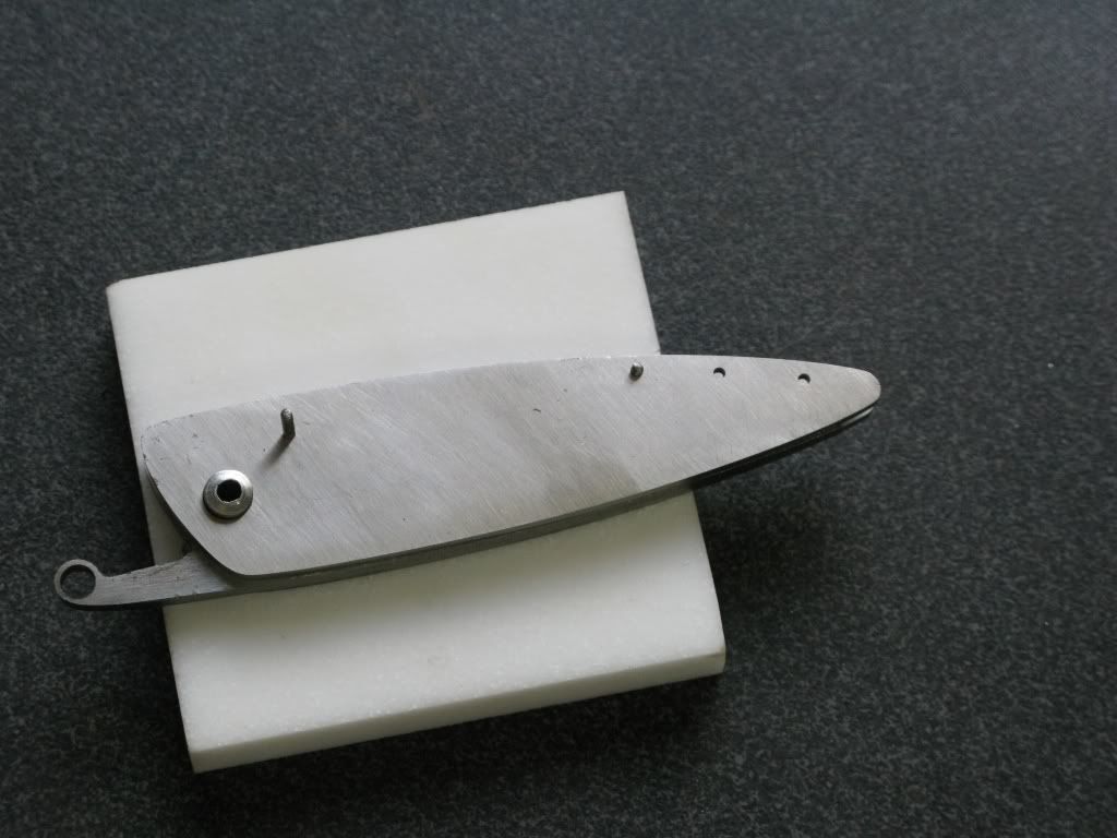

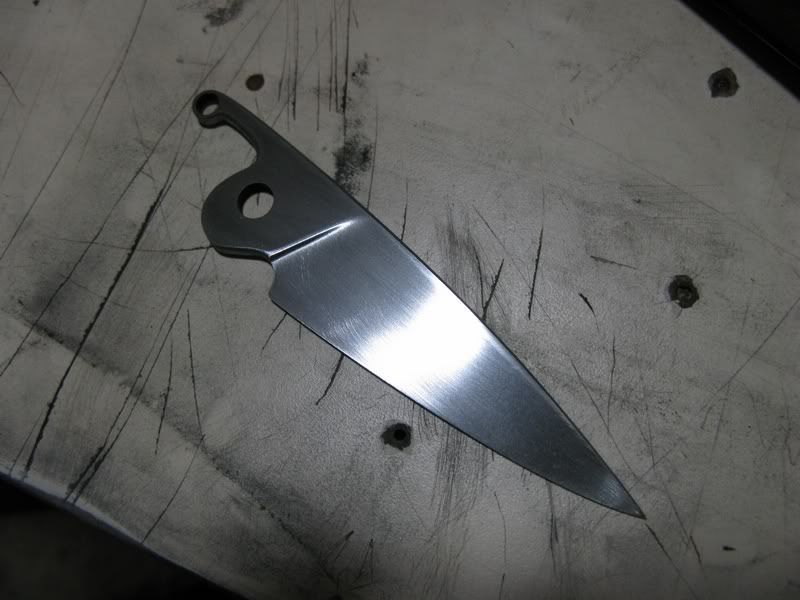

אחרי הגריינד

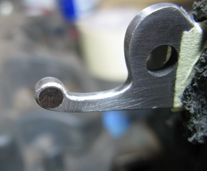

לעגל את גב הלהב ואת הליינרים

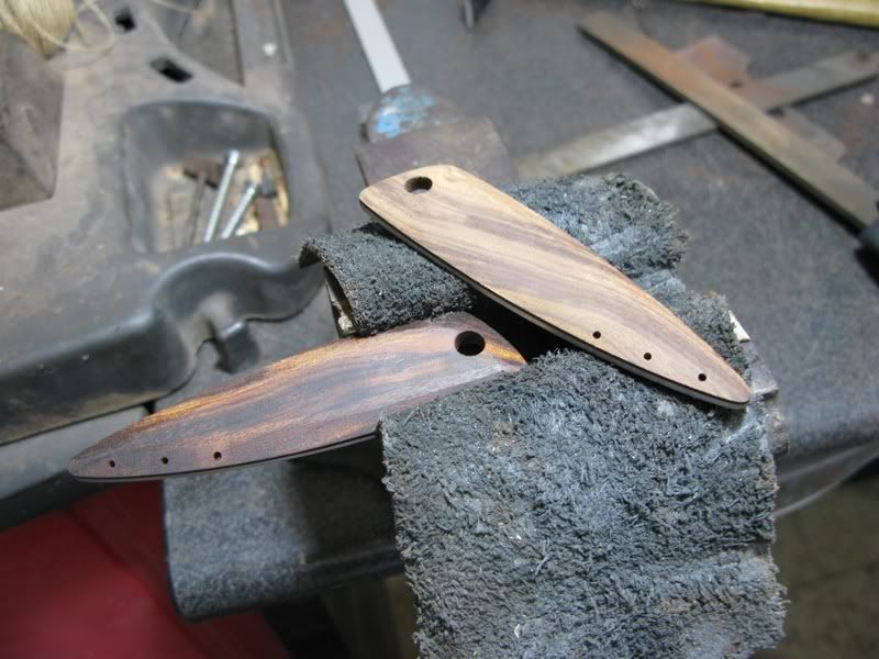

זה העץ, דבר ראשון הכנתי את הספייסר לגב הסכין (backspacer) ועגלתי גם אותו

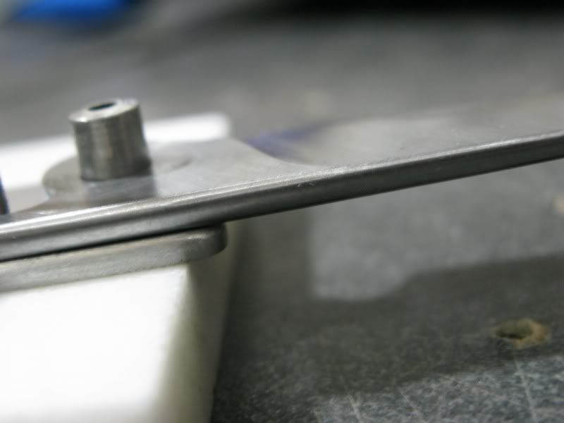

זה פטנט נחמד להוריד עובי מחומר בצורה מאוד מדוייקת וישרה

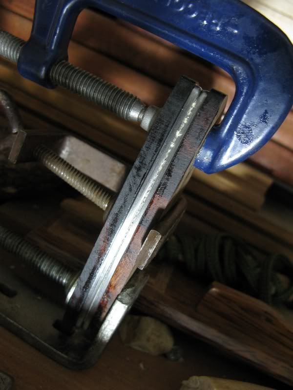

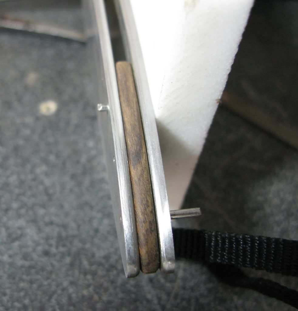

הדבקה של הליינרים לעץ
גימור ל 400 לפני חיסום, אין לי תמונות מהחיסום כי יש לי רק שתי ידיים

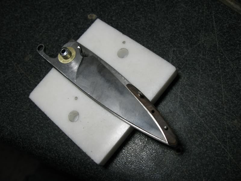

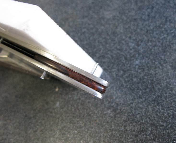

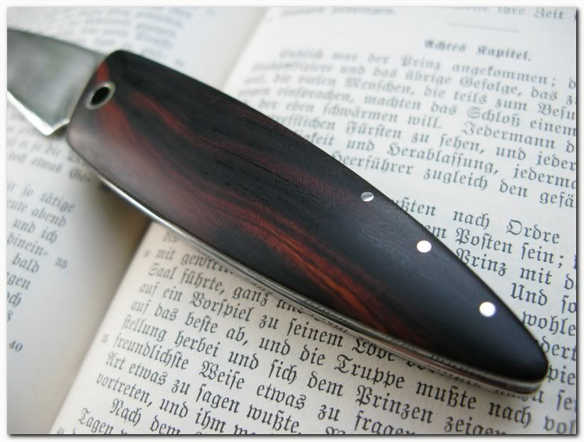

שיבוץ של העץ בלהב

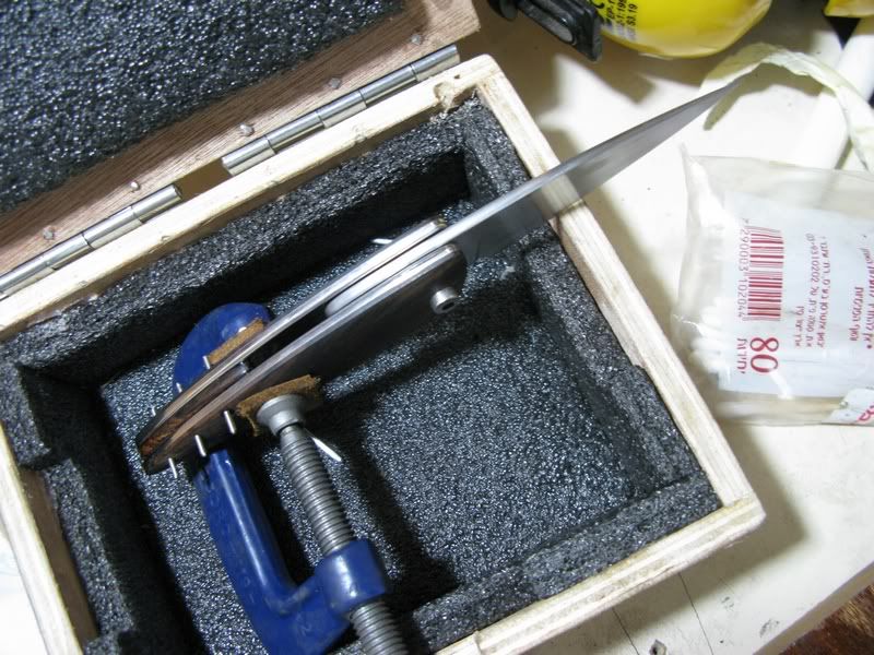

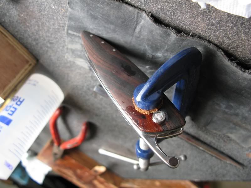

הדבקה של הידיות לספייסר

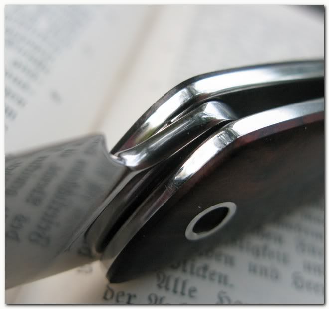

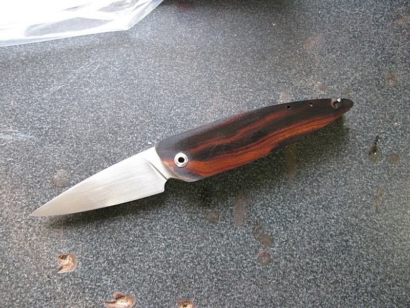

גימור ל 2000 ופוליש

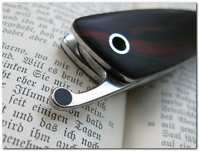

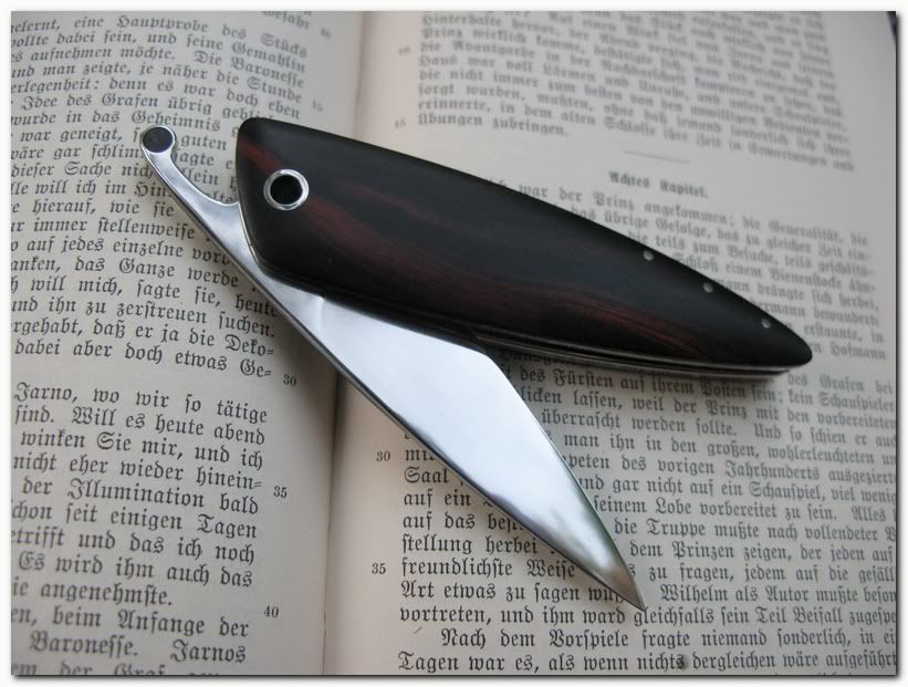

הדבקה אחרונה, ליטוש סופי פוליש וגמרנו!
אחרי הגריינד
שיבוץ של העץ בלהב
גימור ל 2000 ופוליש

איך עשיתה את הפוליש? בצורה ידנית עם נייר מים?

את הפוליש אני עושה באופן ידני בהדרגה עד לנייר מים 2000 רטוב, ואז פוליש על גלגל לבד עם שעווה.
