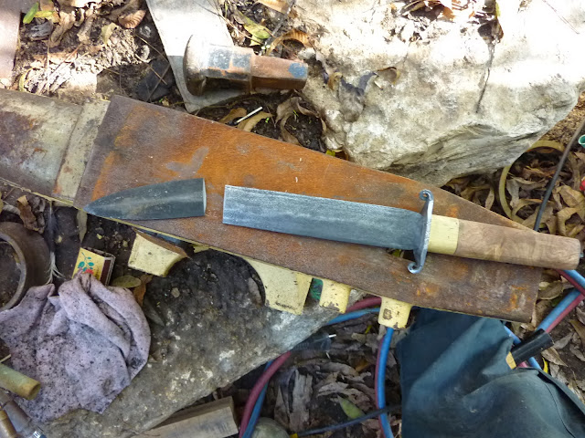

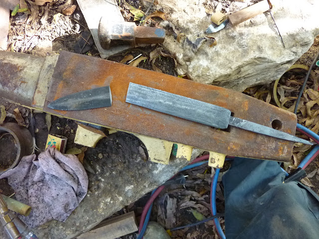

לי קרה גם גם דבר כזה בדיוק וגם משהו כמו שקרה ללרמן, הראשון נשבר לאחר בדיוק 2 דקות לאחר החיסום , בדרך להרפיה הוא נפל על הרצפה והשליש הראשון לכיוון הקצה פשוט נשבר.
הסכין השני היה סכין מטבח שניסיתי לעשות , משהו בסגנון של סכין פילוט לדגים, היה 2 מ"מ עובי מושחז ויפה, נכנס לחיסום וכל הקצה פשוט הומס ע"י החום.
אני בטפשותי לא עקבתי מספיק אחרי הקצה של הלהב , הייתי כל הזמן מרוכז במרכז ובבסיס הלהב לוודא שהוא מקבל מספיק חום , לא שמתי לב שהקצה פשוט מקבל הרבה יותר פחמים וחום ויצא לי מן דבר מפחיד ולא דומה לסכין שהכנסתי פנימה.
הנה לינק לאיך שנראה הקצה לאחר החיסום הכושל
