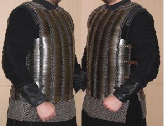

אני מצרף כמה תמונות של 1-4, 1-6 ושל שריון הקשקשים שלא ראו בתגובה הראשונה.

הנה כמה תמונות
אני לא יודע אם התמונות מצליחות להעביר לכם את המאמץ והזמן שמושקעים בהכנת השריון הלא יעיל והמסורבל הזה...

באחטיריץ: מיזוג בין לומילאר ושריון טבעות דוגמא פה: http://www.rolevik.org/forum/attachment ... 1176064219
