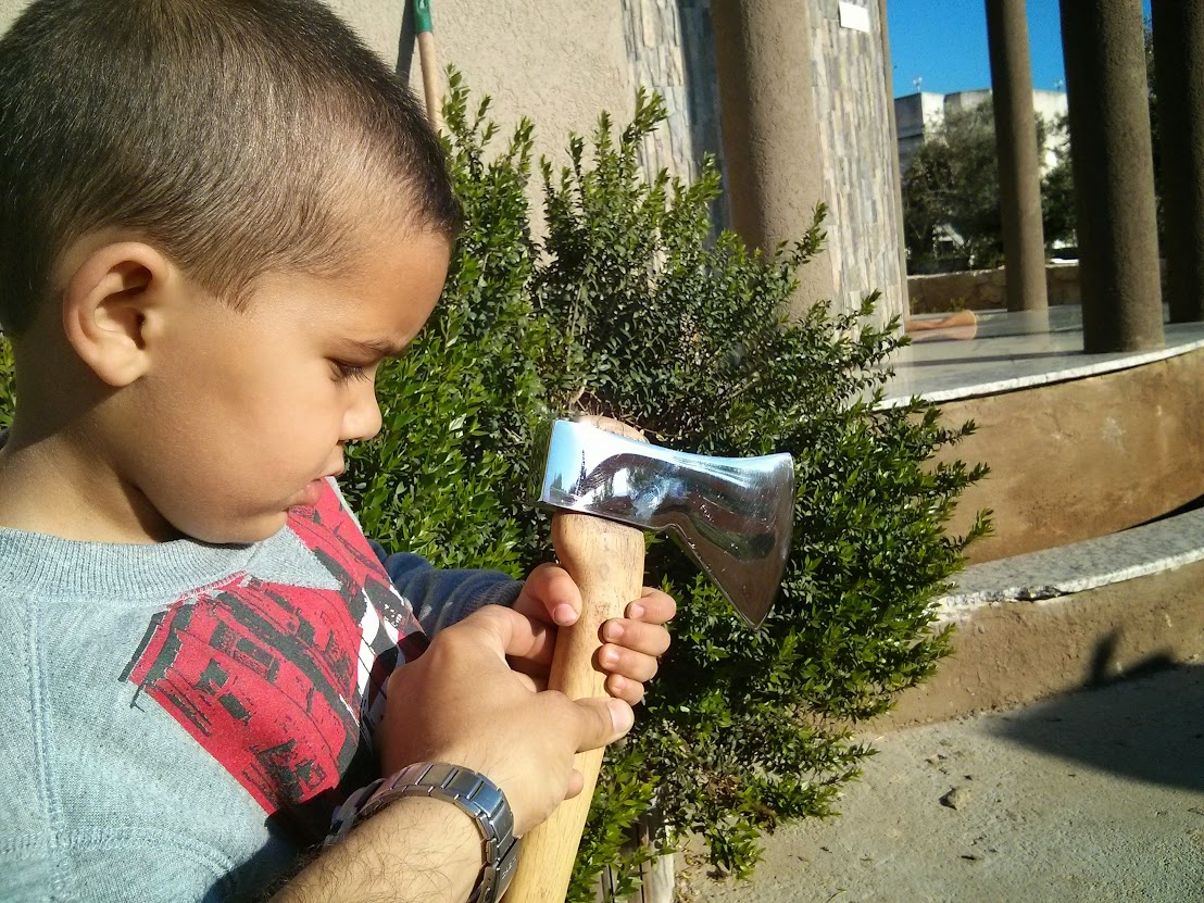

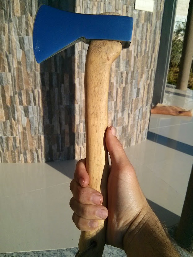

היצירה הראשונה שלי בכוחות עצמי. אני מאד מרוצה, במיוחד מגימור המראה, כמו ילד שקיבל סוכריה.

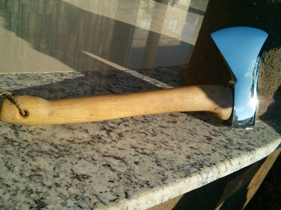

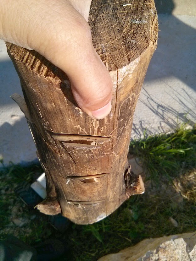

לקחתי ענף אלון יבש מהחצר וגילפתי בגרזן, סכיני מורה ושתי סכיני גילוף שקיבלתי במתנה מגיא וניק. אחר כך סתמתי כמה סדקים קטנים בתערובת דבק עץ ואבקת עץ. הוספתי חוט שמשון (סיבי פשתן) לתוך החור ששייפתי גם מבפנים בעזרת חתיכות צרות של נייר לטש. הכל בכלים ידניים בלבד. לבסוף מרחתי שכבה אחת של שמן זית. לדעתי צריך עוד כמה, צפוי שזה יכהה את הצבע.

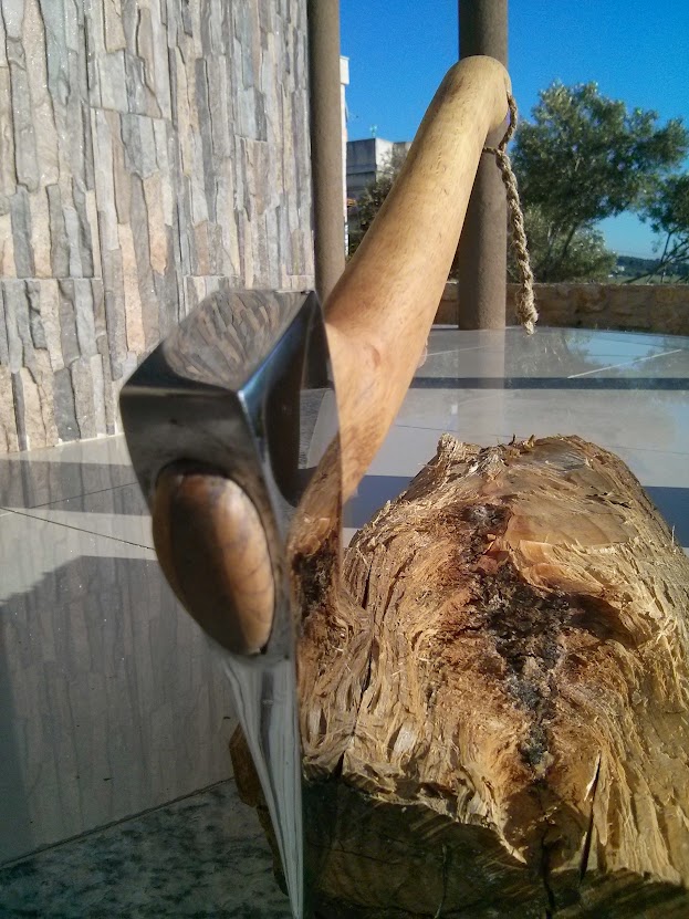

אחת הטעויות שעשיתי הייתה שהחלטתי ללטש למראה את הראש אחרי שתליתי אותו על הידית. בליטוש מתכת הראש בלבד נעזרתי בכלים ממונעים.

יפה מאוד, אהבתי את העובדה ששמת הרבה תמונות, אפשר ללמוד מזה.
כל הכבוד על ההשקעה, נראה טוב, נראה שראש הגרזן המלוטש "גונב את ההצגה" לידית.

ראמי נראה מעולה!

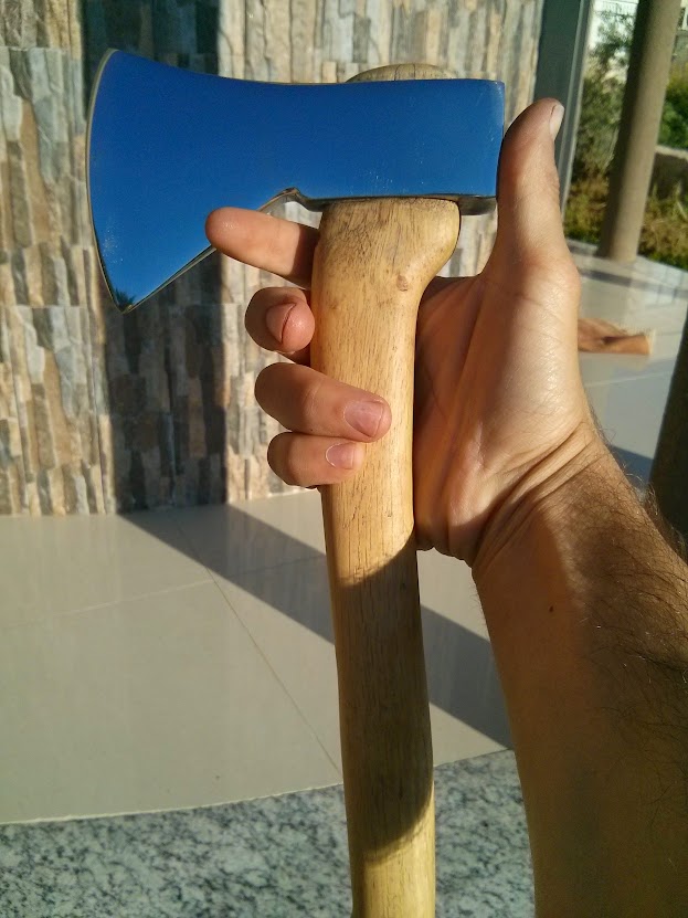

רק נקודה מאוד חשובה- זה לא נכון לעשות ידית שמרכז הענף הוא חלק ממנה. גורם לידית להסדק וליהיות שבירה.

הידית נראית מעולה,כמה זמן לקח לך לעשות אותה?
והראש עצמו נראה פצצה.

תודה למגיבים ותודה ניק על העלאת התמונות. אשמח אם תגיד לי איך עשית כדי שאלמד.
לקח לי חודשיים! כי אני עסוק ויש לי כל שבוע רק שעה או שתיים לתחביבים.
אני מאד שמח שאהבתם. גם אני חושב שהראש גונב את ההצגה.
גיא, חשבתי על כיוון הסיבים, רק שזה היה מאוחר מדי. הפעם לקחתי ענף לא עבה לכן הסיבים מסודרים בטבעות. החיסרון שזה מחליש מעט במישור החבטות, אבל גם נותן חוזק במישורים האחרים במקרה וההנפה "מתפלקת" (יש מילה כזאת?) . אבל אתה צודק לחלוטין לגבי הסדקים, למעשה זאת הסיבה לתיקון בתערובת הדבק.
בפעם הבאה אקח ענף גדול/בלוק כך שכיוון הסיבים יהיה אנכי באותו קו עם הראש.

ראמי,
סחתיין על העבודה. מכמות התמונות של המוצר המוגמר אני מבין שאתה ממש מבסוט מהתוצאה - גם אנחנו
בהחלט הראש גונב את ההצגה אבל הידית בהחלט יפה
הייתי שוקל לשמן בטיק או בכל דרך שתרצה - זה יוכל להבליט טוב יותר את הראש ויוציא את ה"ציורים" של העץ

אני באמת מרוצה (יחסית למתחיל) :)
שימנתי בשכבה אחת של שמן זית. אחרי שצילמתי הוספתי עוד שכבה שנתנה צבע חזק יותר והבליטה כמו שאמרת את הסיבים הכהים שבעץ אלון. מתכנן להוסיף עוד כמה שכבות, אעלה תמונה.
אציין שחשוב במיוחד לשמן את אזור החיבור עם הראש, ויש שמשרים את הראש בשמן. השמן הנספג מעלה את נפח העץ ומחזק את החיבור. ראיתי אנשים שמשרים במים, אבל מים מתאדים אחר כך והעץ מתכווץ חזרה.

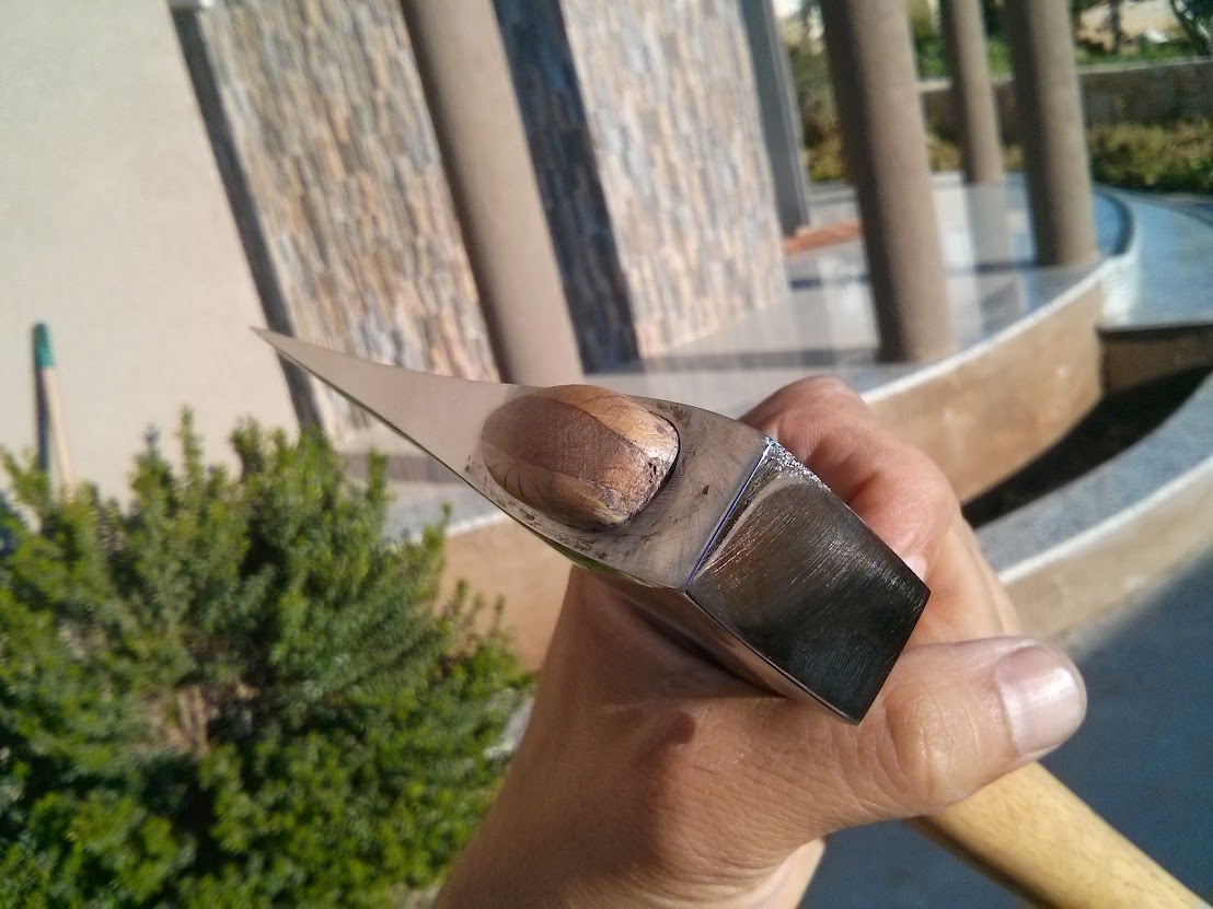

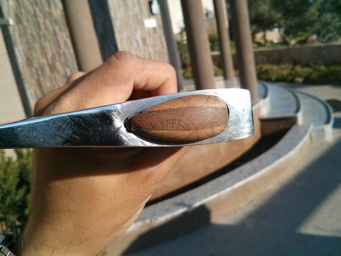

הייתי שמח אם היית כותב כמה מילים על החלק בתוך הראש של הגרזן, איך וידאת שהוא אחוז היטב?

תודה רבה. את היתד לקחתי מענף אחר גם של אלון, רק יותר כהה. מישהו יודע למה?
הערכתי מה האורך שצריך להיכנס לתוך הידית, ואת העובי הדרוש ללחץ טוב בתוך הראש. הרוחב הוא כמו אורך "העין" של הראש. גילפתי את הקצה של היתד כך שהוא מתרחב בשני מישורים. לקחתי חתיכה ארוכה כדי שאוכל להכות עליה בלי שתתפרק, אח"כ קל לחתוך במשור.
אחרי ההכנסה הראשונה היתד החליק החוצה. אז הוספתי שכבה דקה של דבק עץ (יותר מדי יעשה את ההפך) וחיכיתי כמה דקות עד שקצת התיבש ואז נתתי כמה מכות והוא ישב במקום. כשמסתכלים רואים שהעץ ממלא את "העין" של הראש ואפילו יש סימני לחץ. השארתי ללילה לייבוש ורק אחר כך חתכתי את החתיכה המיותרת.
בפעם הבאה אשתדל לעשות חריץ דק יותר בידית ולהוריד מעט ככל האפשר ממנה, כדי לא להצטרך יתד עבה או כזה עם זווית חדה.
