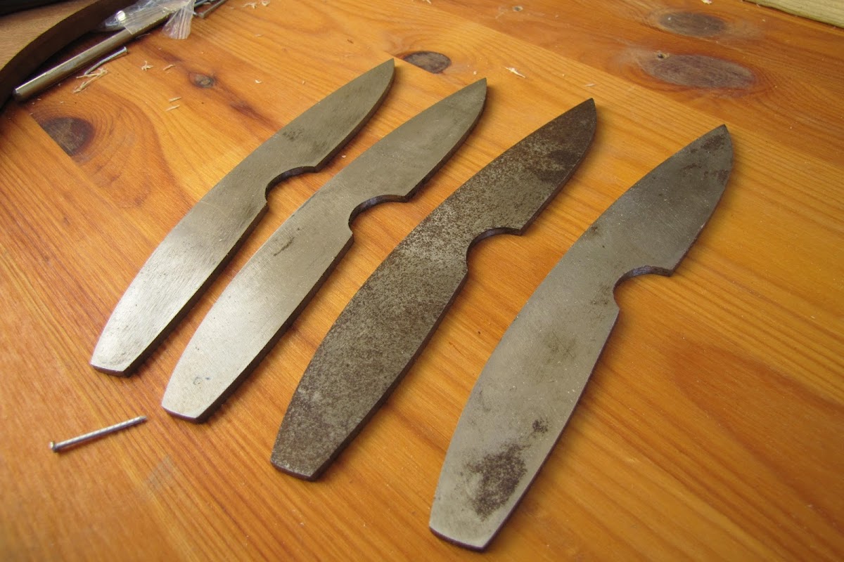

הנה העיצוב והסכין חתוכה לצורה(הראשונה מתוך שש)
גריינד צד אחד
צד שני והתחלת ליטוש 240
הצבע הוא טוש בלתי מחיק שמשמש לי כlayout dye
היום סיימתי ללטש את שני הצדדים לגריט 600 אבל נגמר לי האור ולכן, התמונות ייאלצו לחכות למחר
תגובות מתקבלות בברכה

הודעה על ידי yontam » 18:23 ,12 יולי 2013, ו'
והנה מתחילים את הייצור של שאר הסכינים
