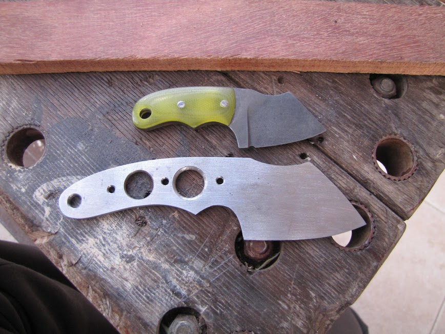

קידוח כל החורים:
תמונת של הscrap knife ביחד עם הסכין החדשה(להמחיש מימדים)

Re: סכין בהזמנה
Post by IP » 12:41 ,27 January 2013, Sun
אכן שמרת על קווי העיצוב של הסכין המקורית המקסימה,
איזה פלדה?
יהיה אותו קו גריינד?
