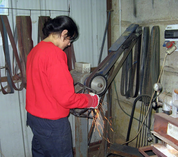

אני עובד עם שלייף תלת-פאזי, רוחב סרט 10 על גלגל בקוטר 8" בערך, חזק ומהיר מאוד, החיסרון העיקרי הוא החוסר במשטחים / התקנים שמאפשרים עבודה מדוייקת ועיקבית.Nik88 כתב: 1.- איזה שלייף יש לך?

השלייף - אני מרגיש שמיציתי את היכולת של השלייף הזה שהוא לא מדוייק ולא מאפשר לי לעשות גריינד יותר מ"בסדר",
הסטופר, ה"מגבל" - עושה עבודה מצויינת, נכון יהיה להוסיף לו פינים כדי לשפר את הדיוק וכמובן חיסום (ללא שיחרור מאמצים / הרפייה) - החור של הברגים נותן מעט חופש ויוצר חוסר סימטריות מסויים בין שני הצדדים.

orcorly כתב: אפשר תמונה של השלייף?
בהצלחה בסכין הבאה..
למרבה הפלא אין לי תמונה של השלייף, אבל ביקשתי מנעמה ששלחה לי תמונה,
אתה יכול לראות שאין שום אביזרים שמאפשרים לי עבודה מדויקת ועקבית, לצערי אין אפילו דרך פרקטית להזיז את הסרט ימין ושמאל.
היתרונות הן בכח עצום של המכשיר הזה, ומהירות שניראית לי לעיתים קרובות מידי מהירה מידי.
