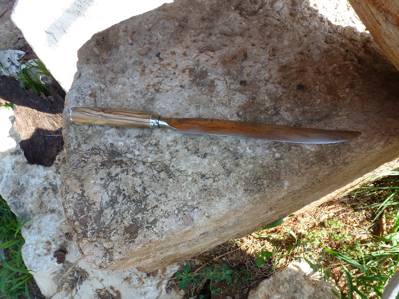

Carving knife
Re: Carving knife
נהדר!
זה יהיה גם סט?
יופי של עץ זית, מאוד מתאים לאופי של הסכין לטעמי, הידית נעשתה במחרטה?
זה יהיה גם סט?
Re: Carving knife
שלום לי
הכונה שלי כן לעשות שלישיה knife fork ו sharpener
רק עדיין לא בדקתי איך ומאיזה פלדה לעשות sharpener
לשאלתך השניה {עין בוחנת } כן בהחלט
נערך לאחרונה על ידי GOREN55 ב 18:31 ,26 יוני 2012, ג', נערך פעם 1 בסך הכל.
Re: Carving knife
איזה יופי, תענוג!
Re: Carving knife
הידית יפה מאוד
צורת הלהב אלגנטית והגימור מושלם
יפה מאוד
תקן אותי אם אני טועה
אבל לא נראה לי ש1040 זו בחירה הכי מוצלחת
למה 1040 למה לא משהו עם קצת יותר פחמן למשל :W1 או 5160 או אפילו O1
יפה מאוד
Re: Carving knife
יפהפיה! ממה עשוי הבולסטר?
אפשר מידות?
אפשר מידות?
Re: Carving knife
יונתן למה לא 1040 ?
Re: Carving knife
פחות פחמן = RC נמוך וקשיים בחיסום
למה כן 1040?
למה כן 1040?
Re: Carving knife
יונתן,
אם יודעים לעשות טיפול טרמי 1040 זה פיקס (תלוי בשימוש כמובן)
Re: Carving knife
לסכין או לפטיש?
Re: Carving knife
53HRC+ אתה יכול להוציא ממנה.
Re: Carving knife
לא אידיאלי לסכין שאמורה לחתוך גם בשר ואולי גם עצם ואני מניח שלא צריכה לעמוד במהלומות חזקות
היא בעצם כלי ניתוח לבשר
אידיאלי לגרזן או פטיש
Re: Carving knife
קודם כל אם אני זוכר נכון 53HRC זה ממש לא הגבול. בגלל זה כתבתי +.
דבר שני לא בטוח בכלל אם גורן מתכוון לחתוך עם זה עצמות.
דבר שלישי אתה ראית פעם עם איזה סכינים חותכים שווארמה או בשר בסופרמרקט, וכל כמה זמן מתקנים להן את הההשחזה על מוט ברזל?
אם אני לא טועה גורן כתב שהוא גם מתכוון לעשות sharpener כתוספת לסט.
לא כל סכין צריכה להיות D2 עם 64HRC.
Re: Carving knife
סכין שרוב עבודתה הוא חיתוך די עדין ומבוקר
יכולה להרשות לעצמה להיות 62-60 RC בלי חשש מוצדק לשבירה
בנוסף קשיות מוגברת תיתן עמידות חוד מוגברת באותה פלדה (1040 57RC מול 1040 52RC)
ואני אומר אם אפשר לעלות גבוה יותר ולהרוויח מזה
למה לא?.
אין לי ניסיון מעשי עם 1040
אבל אני יודע שיש פלדות שיותר קל להקשות אותן לRC גבוה
אני הייתי בוחר פלדה אחרת O1 או W2 או 1095 לסכין למטרה כזאת
והייתי מחסם אותה יותר גבוה ל 59-61 RC
נ.ב.
חיפשתי ומצאתי ש57 RC זה הגבול העליון אחרי קירור במים
למה לא?.
נ.ב.
