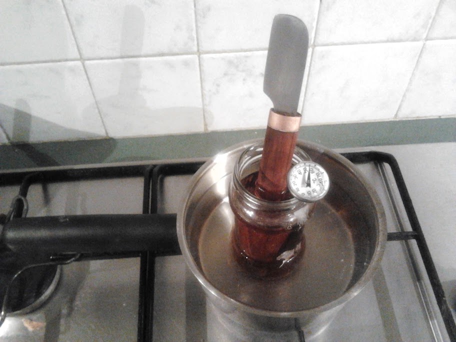

טבילה בשמן טיק, המכיל פשתן של יעקובי, את הסכין השארתי שעה ארוכה בפריזר ואח"כ לשמן החם, הידית מאוד ארוכה אז עשיתי זאת בשני שלבים. יכולתי לראות במשך דקות ארוכות את בועיות האויר הקטנטנות לא מפסיקות לצאת מהעץ, כמעט החמצתי את זה כי לא ציפיתי לבועיות כלכך קטנות, ניסיתי לצלם, לא יצא.
אחרי הטבילה בשמן, מתחילים לראות את צבע העץ מתכהה, השמן הזה גורם תמיד לעץ להתכהות.
