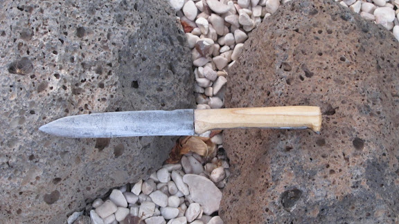

להב באורך 10.5 סנטימטר
ידית באורך 8.5 סנטימטר
סקנדי גריינד
את הידית ואת הלהב יצרתי בעצמי מאפס
את הידית הדבקתי עם אפוקסי(לא בטוח אם זה יחזיק לאורך זמן עם שימוש)
טיפלתי בחום בעצמי ויצא מאוד מוצלח
מה אתם חושבים?
עצות לשיפור?

פסל וtc לא כל כך הבנתי איזה אספקטים של הכנה אני צריך ללמוד ולשפר
והסכין אמורה להיות סכין עבודה ולכן הקווים מאוד פשוטים
בנוסף יש לזכור שהסכין הייתה פעם שופין ולכן הייתי מוגבל בכמות החומר ובצורה
ושהכול עשיתי בכלים ידניים
אבל תודה על התגובה

yontam כתב:פסל וtc לא כל כך הבנתי איזה אספקטים של הכנה אני צריך ללמוד ולשפר
אבל תודה על התגובה
אלו הראשונה והשניה שלי. גם הם נעשו בכילים ידניים בלבד.
במקום עבודה שנרא כך.
אני אתייחס (בצורה עדינה) לנקודות שהעלת.
לא מדובר באספקטים אלא בדברים בסיסיים. לדוגמה: את העץ לגוף הסכין מחברים עם פינים, אחרת זה לא מחזיק מעמד.
הסכין היא אכן בעלת קווים פשוטים, אבל מאוד לא נקיים.
אומנם שופין מגבילה קצת צורה, אבל יש בה מלא חומר, לפעמים מתעייפים להוריד אותו. :)
המלצה שלי, לא להפסיק. לשים סכין זאת במגירה ולעשות חדשה. אחרי 5-6 סכינים חדשות תסתכל מחדש על הראשונה.
עוד דבר, תבחן אופציה, לעבוד עם להבים מוכנים, לפחות בהתחלה.
חוץ מזה, מברוק (כך אומרים בעברית, לא?) :D
P.S. הייתי מאוד עדין, נכון?

הודעה על ידי yontam » 20:45 ,20 יולי 2011, ד'
תודה רבה על ההסבר
אבל אין ברשותי פינים (אם תוכל להגיד לי איפה להשיג אני אשמח)
להכין עוד סכין יקח עוד זמן בנתיים אין לי שופין שאני יכול לעבוד עליו :(
אבל ברגע שאני אוכל אני אתחיל לעבוד כבר מדגדג לי באצבעות :D
ותודה רבה על היעוץ

גם פינים מעץ הם בסדר. בצילום, הסכין הבהירה היא עם פינים כהים מעץ. אם תהיה בחיפה אתרום לך קצת חומרי גלם.
לא חובה שיהיה שופין, אפשר גם מסורים, ואם הדגדוג בלתי נסבל, תזמין 5 להבים מוכנים מ BRISA.FI ותתאמן.

התחלה יפה, במיוחד בהתחשב בכך שעשית את הלהב לבד. האם הסכין מוחשזת? מה זה העץ הזה?
עם זאת יש הרבה מה לשפר (מה בדיוק, פסל כבר הסביר לך יפה). לכן תמיד תדע לקבל את הביקורת של יוצרים ומביני עניין אחרים. אל תתגונן - תלמד. רק כך תוכל להשתפר. תאמין לי שאתה לא רוצה לקבל בתגובה לסכין שלך רק "וואו איזה יופי".

האם הסכין מושחזת? מה זה העץ הזה?
הסכין מושחזת מאוד אפשר להתגלח איתה
אני לא יודע איזה זן עץ זה אבל אני יודע שזה עץ חזק מאוד

ההצעות שלי לשיפור:
בתמונה הלפני אחרונה רואים שהברזל של הסכין יוצא באופן לא ישר וזה קצת מסוכן ולא נוח.
אתה צריך לקחת את אותה המשחזת שולחן/משחזת זוית וליישר את זה בעדינות רבה.
אבל בגלל העבודה הידנית אפשר לעשות את זה עם נייר ליטוש או (שיט ברחה לי המילה) המקל שאיתו מנקים ומשפשפים.
בנוסף לזאת הינני ממליץ ללטש עוד קצת את הלהב והידית ולשים לקה על הידית.

מאז צילום התמונות הסכין עברה עוד שיפורים כמו ליטוש הידית לגריט 500
והוספת lanyard עם חרוז ממתכת

כתבת שהסכין יכולה לגלח...
איזו דרך השחזה (מנחש שאבן) איזה גרינטים האבנים?

סכין ברמה הזאת היא מעל ומעבר למצופה ממתחילים אבל תמיד יש למה לשאוף.
יותר ישר, יותר מבריק, יותר מלכותי/מקושט וכו'...
השאלה היחידה שלי על הסכין הזאתי היא איך ליטשו אותה עד למראה כזה?
''אפילו אם אתה יודע אלף דברים, אל תתבייש לשאול את זה שיודע דבר אחד''
yontam
אגדת הפורום
הודעות:773
הצטרף:12:20 ,2 מאי 2011, ב'
מיקום:בנימינה
Re: סכין ראשונה שלי (פעם הייתה שופין)
הודעה על ידי yontam » 17:23 ,10 ינואר 2012, ג'
השתמשתי באבן פשוטה שקונים ב10 שקלים בחנות כלי עבודה לא יודע איזה גריט זה
אחרי שהשחזתי עם האבן הסכין כבר גילחה שיער אז העברתי אותה על סטרופ בערך 1000 פעמים לכל צד במצטבר ואז עם אותה תנועה כמו על הסטרופ על שפה של חלון של מכונית בערך 10 פעמים לכול צד
ומאז אחרי כל שימוש אני משחיז עם הסטרופ בערך 50 מעברים לכל צד תלוי בכמה הסכין איבדה את החוד
TC
הודעות:448
הצטרף:20:27 ,27 אוגוסט 2010, ו'
הודעה על ידי TC » 17:38 ,10 ינואר 2012, ג'
נערך לאחרונה על ידי TC ב 14:03 ,28 ינואר 2012, ש', נערך פעם 1 בסך הכל.
nir92009
הודעות:296
הצטרף:18:35 ,20 יוני 2011, ב'
הודעה על ידי nir92009 » 17:45 ,10 ינואר 2012, ג'
חלון של אוטו רגיל רגיל?
מעבירים באיזה 30 מעלות כמה פעמים מכל צד?
yontam
אגדת הפורום
הודעות:773
מיקום:בנימינה
הודעה על ידי yontam » 19:48 ,10 ינואר 2012, ג'
על הסכין למעלה אני לא יודע את הזווית אבל אני משחיז אותה כמו סקנדי גריינד (שם את כל הגריינד שטוח על האבן ומשחיז)
בסכין השנייה שהכנתי יש זווית כוללת של 25.9 שזו זווית טובה לשימוש שאני עושה איתה(טיולים וגילוף) גם הסכין שלמעלה היא בזווית חדה מאוד (מתחת ל30)
אני משחיז בדרך כלל בזווית של 15+- (תלוי בשימוש) בכל צד על האבן ואז יוצר micro bevel שהוא convex עם סטרופ ועם החלון בזווית טיפ טיפה יותר גדולה מהאבן
על סכינים רגילות
על הסכינים שאני הכנתי אני עושה את אותו הדבר בדיוק רק במקום להיצמד לזווית מוחלטת מראש אני משתמש בגריינד כקוו מנחה
TC
לשאלתך אני משתמש בסטרופ מפני שזה מה שיש.
זו היא מדיית ההשחזה הזולה/עדינה ביותר שיכולתי להשיג . אני יודע שסטרופ יוצרת convex micro bevel אבל זה וויתור שאני מוכן לעשות בשביל חוד מעודן וחלק שזה דבר שאני לא יכול להשיג עם האבן שיש לי אני לא יכול להרשות אבנים בגריט 2000-6000-10000
אני משתמש בסטרופ גם בטיולים אחרי כמעט כל שימוש אני מעביר 50 פעם מכל צד והסכין שוב חדה כתער
וגם אני מותח את העור טוב טוב ככה שזה מפחית את אפקט הקינווקס(תקין? :) )
