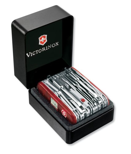

למי שרוצה שהזה שלו יהיה עוד יותר גדול, לא צריך ויאגרה, יש לויקטורינוקס פיתרון מיידי, וזה עולה רק 350 דולר חד-פעמי:
http://www.amazon.com/Victorinox-Swiss- ... swisschamp
