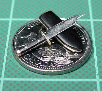

פלדה: שופין אמרקאי 10" - עובי 5 מ"מ
טכניקה: שחיקה
מידות:
אורך הלהב 50 מ"מ עובי 3.5 מ"מ רוחב 25 מ"מ
אורך הידית 60 מ"מ עובי 5 מ"מ רוחב 25 מ"מ
אורך כללי 110 מ"מ
Chisel ground
חיסום: QUENCH בשמן
מורפה
פוליש: MIRROR POLISH – ידני
השחזה: עוד לא בוצעה

תאמת אני לא ממש מבין בלהגדיר שמות לסכינים, מה הגדלים המקובלים של מניאטורות ?

אהבתי מאד את הפוליש שעשית בשני הסכינים , במיוחד לאור העובדה שזה פוליש ידני, אני יכול לומר שזה באמת עבודה לא קלה :wink:

אמנם אין כללים חד-משמעיים, אבל מיניאטורה זו הקטנה מדוייקת על-פי קנ"מ של פריט מוכר בגודל ידוע.
רמי, במקרה שלך לא הייתי קורא לזה מיניאטורה מכיוון שזה נראה מתאים ונוח לשימוש רגיל. האמריקנים משתגעים על הסגנון הזה, סכין בסיסית קטנה שניתנת להסתרה עמוקה.
תחשוב על נרתיק שטוח עם מספר נקודות קשירה.

סכין מאוד יפה......

רמי, אהבתי, דפדפתי אחורה בפורום ויש תחושה שאתה משתפר עם כל סכין.
דבר אחד שאולי היה מקום לעשות אחרת- החור בקצה הידית. אילו היה המשכי לקו ואופי של שני החורים הגדולים, היה נראה טוב יותר לטעמי.

TC_Blades כתב:בערך בגודל של שקל.... :D
איזה חמוד.... :lol:
